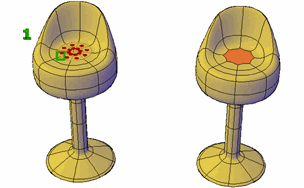

둘 이상의 인접 메쉬 면을 병합하여 면 하나를 형성할 수 있습니다.
병합 작업은 인접 메쉬 면에 대해서만 수행됩니다. 다른 하위 객체 유형은 선택 세트에서 제거됩니다.
구석을 둘러싸는 메쉬 면을 병합하는 경우 메쉬를 편집하거나 다른 유형의 솔리드 객체로 변환하려고 하면 예상치 않은 결과가 발생할 수 있습니다. 예를 들어 메쉬가 더 이상 수밀 상태가 아니게 될 수 있습니다. 최상의 결과를 얻으려면 같은 평면에 있는 면에 대해서만 메쉬 병합을 수행하십시오.

병합할 인접면을 선택하십시오.
결합할 메쉬 면을 지정합니다. 각 면을 클릭하여 선택합니다.
