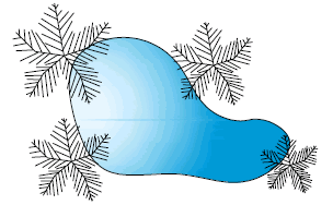

GRADIENT(명령)
닫힌 영역 또는 선택한 객체를 그라데이션 채우기로 채웁니다.
액세스 방법
도구 세트: 제도 탭 > 해치 패널 > 그라데이션.
메뉴: 그리기 > 그라데이션.
그라데이션 바이저 또는 해치 및 그라데이션 대화상자가 표시됩니다. 해치 및 그라데이션 대화상자를 사용하려는 경우 HPDLGMODE 시스템 변수 1로 설정합니다.
그라데이션 채우기는 하나 또는 두 색상 사이에 부드러운 변환을 작성합니다.
