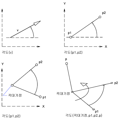

ang 함수는 두 선 사이의 각도를 결정합니다. 각도는 2차원의 경우에는 X 축을 기준으로, 3차원의 경우에는 사용자 축을 기준으로 하여 시계 반대 방향으로 측정합니다.
ang(v)
X 축과 v 벡터 사이의 각도를 결정합니다. v 벡터는 현재 UCS의 XY 평면에 투영된 2D로 간주됩니다.
ang(p1,p2)
p1에서 p2로 향하는 선(p1,p2)과 X축 사이의 각도를 결정합니다. 점은 현재 UCS의 XY 평면에 투영된 2D로 간주됩니다.
ang(apex,p1,p2)
선 (apex,p1)과 (apex,p2) 사이의 각도를 결정합니다. 점은 현재 UCS의 XY 평면에 투영된 2D로 간주됩니다.
ang(apex,p1,p2,p)
선 (apex,p1)과 (apex,p2) 사이의 각도를 결정합니다. 선은 3D로 간주됩니다. 마지막 매개변수인 점 p는 각도의 방향을 정의하는 데 사용됩니다. 각도는 꼭대기점에서 p까지의 축을 기준으로 시계 반대 방향으로 측정합니다.
