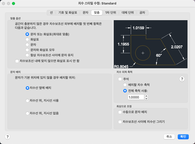

맞춤 탭(치수 스타일 관리자)
치수 문자, 화살촉, 지시선 및 치수 선의 배치를 조정합니다.

맞춤 옵션
치수보조선 사이에서 사용 가능한 공간을 기준으로 문자 및 화살촉의 배치를 조정합니다.
공간이 사용 가능하면 문자 및 화살촉은 치수보조선 사이에 놓입니다. 그렇지 않으면 문자와 화살촉은 맞춤 옵션의 설정에 따라 배치됩니다. (DIMATFIT, DIMTIX 및 DIMSOXD 시스템 변수)
문자 또는 화살표(최대로 맞춤)
최대로 맞춤을 기준으로 하여 치수보조선 바깥쪽으로 문자 또는 화살촉을 이동합니다(DIMATFIT 시스템 변수).
  • 문자와 화살촉에 충분한 공간을 사용할 수 있는 경우, 모두 치수보조선 사이에 배치합니다. 그렇지 않으면 문자 또는 화살촉은 최적 맞춤을 기준으로 이동됩니다.
  • 문자에 대해서만 충분한 공간을 사용할 수 있는 경우, 문자는 치수보조선 사이에 배치하고 화살촉은 치수보조선 외부에 배치합니다.
  • 화살촉에 대해서만 충분한 공간을 사용할 수 있는 경우, 화살촉은 치수보조선 사이에 배치하고 문자는 치수보조선 외부에 배치합니다.
  • 문자와 화살촉 모두에 공간을 사용할 수 없는 경우, 모두 치수보조선 외부에 배치합니다.
화살표
치수보조선 바깥쪽으로 먼저 화살촉을 이동한 다음 문자를 이동합니다(DIMATFIT 시스템 변수).
  • 화살촉에 대해서만 공간을 사용할 수 있는 경우, 화살촉은 치수보조선 사이에 배치하고 문자는 치수보조선 외부에 배치합니다.
  • 화살촉에 충분한 공간을 사용할 수 없는 경우, 문자와 화살촉 모두를 치수보조선 외부에 배치합니다.
문자
치수보조선 바깥쪽으로 먼저 문자를 이동한 다음 화살촉을 이동합니다(DIMATFIT 시스템 변수).
  • 문자와 화살촉에 공간을 사용할 수 있는 경우, 모두 치수보조선 사이에 배치합니다.
  • 문자에 대해서만 공간을 사용할 수 있는 경우, 문자는 치수보조선 사이에 배치하고 화살촉은 치수보조선 외부에 배치합니다.
  • 문자에 충분한 공간을 사용할 수 없는 경우, 문자와 화살촉 모두를 치수보조선 외부에 배치합니다.
문자와 화살표 모두
문자와 화살촉에 공간이 부족할 경우 치수보조선 바깥쪽으로 둘 다 이동합니다(DIMATFIT 시스템 변수).
항상 치수보조선 사이에 문자 유지
문자를 항상 치수보조선 사이에 배치합니다. (DIMTIX 시스템 변수)
화살표가 치수보조선 내에 맞지 않으면 화살표 억제
치수보조선 내에 충분한 공간이 없으면 화살표 억제. (DIMSOXD 시스템 변수)
문자 배치
치수 문자가 기본 위치, 즉 치수 스타일에 의해 정의된 위치에서 이동하는 경우 치수 문자의 배치를 설정합니다. (DIMTMOVE 시스템 변수)
치수 선 옆
이 옵션을 선택하면 치수 문자를 이동할 때마다 치수 선도 함께 이동합니다. (DIMTMOVE 시스템 변수)
지시선을 사용하여 치수 선 위에 배치
이 옵션을 선택하면 문자를 이동할 때 치수 선이 이동하지 않습니다. 문자가 치수 선으로부터 멀리 떨어져 있을 경우 문자와 치수 선을 연결하는 지시선을 작성합니다. 문자가 치수 선에 너무 가까이 있으면 지시선은 생략됩니다. (DIMTMOVE 시스템 변수)
지시선 없이 치수 선 위에 배치
이 옵션을 선택하면 문자를 이동할 때 치수 선이 이동하지 않습니다. 치수 선으로부터 멀리 떨어진 문자가 지시선을 사용하여 치수 선에 연결되지 않습니다. (DIMTMOVE 시스템 변수)
치수 피쳐 축척
전체 치수 축척 값 또는 도면 공간 축척을 설정합니다.
주석
치수가 주석임을 지정합니다. 주석 객체에 대해 자세히 알아보려면 정보 아이콘을 클릭하십시오.
배치할 치수 축척
현재 모형 공간 뷰포트와 도면 공간 사이의 축척을 기준으로 축척 비율을 결정합니다. (DIMSCALE 시스템 변수)
도면 공간에서 작업 중이지만 모형 공간 뷰포트에 있지 않거나 TILEMODE가 1로 설정되어 있는 경우 기본 축척 비율 1.0이나 DIMSCALE 시스템 변수를 사용합니다.
전체 축척 사용
문자 및 화살촉 크기를 비롯하여 크기, 거리 또는 간격을 지정하는 모든 치수 스타일 설정에 대한 축척을 설정합니다. 이 축척은 치수 측정값을 변경하지 않습니다. (DIMSCALE 시스템 변수)
최상으로 조정
치수 문자 배치를 위한 추가 옵션을 제공합니다.
문자 수동 배치
수평 자리맞추기 설정을 무시하고 치수 선 위치 프롬프트에서 지정한 위치에 문자를 배치합니다. (DIMUPT 시스템 변수)
치수보조선 사이에 치수 선 그리기
화살촉이 측정된 점 바깥쪽에 배치되는 경우에도 측정된 점 사이에 치수 선을 그립니다. (DIMTOFL 시스템 변수)
미리보기
치수 스타일 설정을 변경한 결과를 보여주는 샘플 치수 이미지를 표시합니다.
