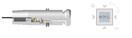

면 뷰 회전
면 뷰에서 모형을 볼 때는 ViewCube 도구 근처에 회전 화살표 버튼 2개가 표시됩니다. 이 회전 화살표를 사용하여 뷰 중심을 기준으로 시계 방향 또는 반시계 방향으로 90도씩 현재 뷰를 회전할 수 있습니다.
인접면으로 전환
면 뷰에서 모형을 보는 동안 ViewCube 도구가 활성화되면 ViewCube 도구 근처에 직각 삼각형 4개가 표시됩니다. 이 삼각형을 사용하여 인접한 면 뷰 중 하나로 전환할 수 있습니다.
