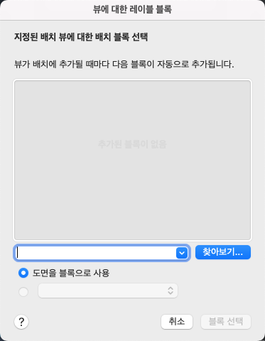

뷰에 대한 레이블 블록 대화상자
현재 시트 세트에 사용할 새 레이블 블록을 추가합니다.
SHEETSET(명령)
메뉴: 윈도우 > 시트 세트 관리자: 시트 세트 관리자에서 저장된 뷰를 마우스 오른쪽 버튼으로 클릭 > 레이블 블록 배치
옵션 리스트
다음과 같은 옵션이 표시됩니다.
미리보기
블록이 선택되면 미리보기 이미지를 표시합니다.
도면 파일 위치
블록 정의의 원본으로 사용될 도면(DWG) 파일의 경로 및 이름 또는 도면 템플릿(DWT) 파일의 이름 및 경로를 지정합니다.
찾아보기를 클릭하여 도면 선택 대화상자를 표시하고 사용할 도면 파일을 선택합니다.
주: 최근에 선택한 마지막 5개의 도면 파일 위치가 드롭다운 리스트에 유지됩니다.
도면을 블록으로 사용
지정된 전체 도면 또는 도면 템플릿 파일을 블록 정의로 사용합니다.
도면 파일에서 블록 선택
지정된 도면 또는 도면 템플릿 파일에서 선택한 블록 정의를 사용합니다.
