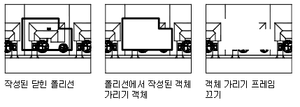

밑에 있는 객체를 현재 배경색으로 가리는 폴리곤 영역을 작성합니다. 이를 객체 가리기라고 합니다.
객체 가리기 객체는 기존 객체를 빈 영역으로 덮어 주를 달 수 있는 공간을 만들거나 상세 정보를 가립니다. 이러한 빈 영역은 객체 가리기 프레임으로 정의되며 편집할 때 켜고 플롯할 때 끌 수 있습니다.
WIPEOUT 명령은 객체 가리기 객체를 작성하고, 도면에서 객체 가리기 프레임을 숨기거나 표시할지 여부를 제어하는 데 사용할 수 있습니다.
폴리선을 객체 가리기 객체를 작성하는 데 사용하는 경우 폴리선이 닫혀 있어야 하며, 선 세그먼트만 포함하고 있고, 폭이 0이어야 합니다.
