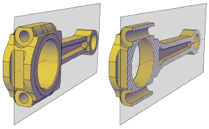

LIVESECTION(명령)
선택한 단면 객체에 대한 활성 단면을 켭니다.
액세스 방법
 바로 가기 메뉴: 단면 평면 객체를 선택합니다. 마우스 오른쪽 버튼을 클릭하고 활성 단면 활성화를 선택합니다.
요약
켜져 있을 경우 단면 객체에 의해 교차된 3D 객체의 횡단면이 표시됩니다. 활성 단면만 SECTIONPLANE으로 작성된 객체와 함께 작동합니다.
프롬프트 리스트
다음과 같은 프롬프트가 표시됩니다.
단면 객체 선택
선택하는 단면 객체에 대해 활성 단면을 켭니다.
