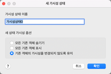

새 가시성 상태 대화상자
새 가시성 상태를 작성합니다.

옵션 리스트
다음과 같은 옵션이 표시됩니다.
가시성 상태 이름
새 가시성 상태의 이름을 지정합니다.
새 상태 가시성 옵션
새 가시성 상태에 해당하는 옵션을 표시합니다.
모든 기존 객체 숨기기
블록 정의의 모든 객체를 새 가시성 상태에서 숨기도록 지정합니다.
모든 기존 객체 표시
블록 정의의 모든 객체를 새 가시성 상태에서 표시하도록 지정합니다.
기존 객체의 가시성을 변경되지 않도록 유지
새 가시성 상태에서 객체의 가시성과 새 상태가 기준으로 하는 현재 가시성 상태에서 객체의 가시성이 동일하도록 지정합니다.
