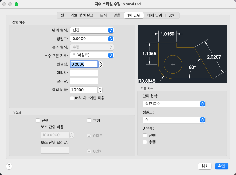

1차 단위 탭(치수 스타일 관리자)
1차 치수 단위의 형식과 정밀도를 설정하고 치수 문자의 머리말과 꼬리말을 설정합니다.
DIMSTYLE(명령)
도구 세트: 제도 탭 > 치수 패널 > 치수 스타일 : > 수정.
옵션 리스트
다음과 같은 옵션이 표시됩니다.
선형 치수
선형 치수에 대한 형식과 정밀도를 설정합니다.
단위 형식
각도를 제외한 모든 치수 유형에 대한 현재 단위 형식을 설정합니다. (DIMLUNIT 시스템 변수)
번분수에 있는 숫자의 상대적인 크기는 DIMTFAC 시스템 변수를 기준으로 합니다(공차 값이 이 시스템 변수를 사용하는 것과 같은 방식).
정밀도
치수 문자에 있는 소수부의 자릿수를 및 설정합니다. (DIMDEC 시스템 변수)
분수 형식
분수의 형식을 설정합니다. (DIMFRAC 시스템 변수)
소수 구분 기호
소수 형식에 사용할 구분 기호를 설정합니다. (DIMDSEP 시스템 변수)
반올림
각도 치수를 제외한 모든 치수 유형의 치수 측정값에 대한 반올림 규칙을 설정합니다. 0.25를 입력하면 모든 거리는 가장 근접한 0.25 단위로 반올림됩니다. 1.0 값을 입력하면 모든 치수 거리는 가장 근접한 정수로 반올림됩니다. 소수점 뒤에 표시되는 숫자의 자릿수는 정밀도 설정에 따라 달라집니다. (DIMRND 시스템 변수)
머리말
치수 문자에 머리말을 삽입합니다. 문자를 입력하거나 특수 기호를 표시하기 위한 조정 코드를 사용할 수 있습니다. 예를 들어, 조정 코드 %%c 를 입력하면 지름 기호가 표시됩니다. 머리말을 입력하면 이 머리말이 지름과 반지름 치수기입에 사용된 것과 같은 기본 머리말을 재지정합니다. (DIMPOST 시스템 변수)
공차를 지정한 경우에는 주 치수 뿐만 아니라 공차에도 머리말이 추가됩니다.
접미어
치수 문자에 꼬리말을 삽입합니다. 문자를 입력하거나 특수 기호를 표시하기 위한 조정 코드를 사용할 수 있습니다. 예를 들어, 문자 mm를 입력하면 치수 문자가 그림에서와 비슷하게 됩니다. 꼬리말을 입력하면 이 꼬리말이 기본 꼬리말 대신 사용됩니다. (DIMPOST 시스템 변수)
공차를 지정한 경우에는 주 치수 뿐만 아니라 공차에도 꼬리말이 추가됩니다.
축척 비율
선형 치수 측정단위의 축척 비율을 설정합니다. 기본값인 1.00 값을 변경하지 않는 것이 좋습니다. 예를 들어, 2를 입력하면 1인치 선의 치수가 2인치로 표시됩니다. 이 값은 각도 치수에는 적용되지 않으며 반올림값이나 양수 또는 음수 공차값에도 적용되지 않습니다. (DIMLFAC 시스템 변수)
배치 치수에만 적용
배치 뷰포트에서 작성된 치수에만 측정단위 축척 비율을 적용합니다. 비연관 치수의 사용을 제외하고는 이 설정은 끄기 상태로 유지됩니다. (DIMLFAC 시스템 변수)
0 억제
선행 및 후행 0(영) 그리고 0 값이 있는 피트 및 인치의 억제를 조정합니다. (DIMZIN 시스템 변수)
0 억제 설정은 AutoLISP ® rtos 및 angtos 함수에 의해 실행되는 실수-문자열 변환에도 영향을 줍니다.
선행
모든 소수 치수에서 소수점 앞에 오는 0을 억제합니다. 예를 들어 0.5000은 .5000이 됩니다. 하위 단위로 1단위 미만의 치수 거리를 표시하려면 선행을 선택하십시오.
보조 단위 비율
보조 단위의 수를 단위로 설정합니다. 치수 거리가 한 단위 미만일 때 거리를 보조 단위로 계산하는 데 사용됩니다. 예를 들어, 꼬리말이 m인데 하위 단위 꼬리말은 cm로 표시하도록 되어 있다면 100을 입력합니다.
보조 단위 꼬리말
치수 값의 보조 단위에 꼬리말을 추가합니다. 문자를 입력하거나 특수 기호를 표시하기 위한 조정 코드를 사용할 수 있습니다. 예를 들어, 0.96m를 96cm로 표시하려면 cm를 입력합니다.
후행
모든 소수 치수에서 소수점 뒤에 오는 0을 억제합니다. 예를 들어, 12.5000은 12.5가 되고 30.0000은 30이 됩니다.
0 피트
거리가 1피트 미만일 때 피트-인치 치수에서 피트 부분을 억제합니다. 예를 들어, 0'-6 1/2"는 6 1/2"가 됩니다.
0 인치
피트-인치 치수에서 거리가 피트의 정수 부분만으로 이루어질 때 인치 부분을 억제합니다. 예를 들어, 1'-0"는 1'가 됩니다.
각도 치수
각도 치수의 현재 각도 형식을 및 설정합니다.
단위 형식
각도 단위 형식을 설정합니다. (DIMAUNIT 시스템 변수)
정밀도
각도 치수에 사용할 소수부 자릿수를 설정합니다. DIMADEC 시스템 변수)
0 억제
선행 및 후행 0(영)의 억제를 조정합니다. (DIMAZIN 시스템 변수)
선행
각도 소수 치수에서 소수점 앞에 오는 0을 지웁니다. 예를 들어, 0.5000은 .5000이 됩니다.
한 단위 미만의 치수 거리를 보조 단위로 표시할 수도 있습니다.
후행
각도 소수 치수에서 뒤에 오는 0을 지웁니다. 예를 들어, 12.5000은 12.5가 되고 30.0000은 30이 됩니다.
미리보기
치수 스타일 설정을 변경한 결과를 보여주는 샘플 치수 이미지를 표시합니다.
