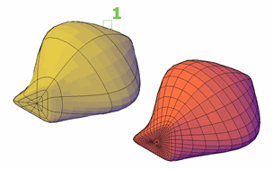

선택한 메쉬 객체 또는 면의 면 수를 곱합니다.
액세스 방법
도구 세트: 모델링 탭 > 메쉬 패널 > 메쉬 정련을 클릭합니다.
메뉴: 수정 > 메쉬 편집 > 메쉬 정련.
요약
메쉬 객체를 정련하면 편집 가능한 면 수가 늘어나 사소한 모델링 세부 사항을 보다 잘 조정할 수 있게 됩니다. 객체 전체를 정련하는 대신 특정 면만 정련하여 프로그램 메모리를 보존할 수 있습니다.
객체를 정련하면 객체에 지정된 부드럽기 정도가 0으로 재설정됩니다. 이 부드럽기 정도가 해당 객체의 새 기준선이 됩니다. 즉, 이 수준 이하로는 부드럽기 정도를 낮출 수 없습니다. 하위 객체는 정련해도 부드럽기 정도가 재설정되지 않습니다.
