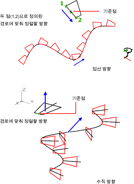

기준점
배열의 기준점을 정의합니다. 경로 배열의 항목이 기준점을 기준으로 배치됩니다.
기준점
경로 곡선의 시작을 기준으로 배열에서 항목의 위치 지정을 위한 기준점을 지정합니다.
키 점
연관 배열의 경우 원본 객체에서 경로에 맞춰 정렬할 유효한 구속조건(또는 키 점)을 지정합니다. 결과로 생성되는 배열의 원본 객체나 경로를 편집하는 경우 배열의 기준점이 원본 객체의 키 점과 일치하도록 유지됩니다.
접선 방향
경로의 시작 방향을 기준으로 배열된 항목을 정렬할 방법을 지정합니다.
2점
경로를 기준으로 배열된 항목의 접선을 나타내는 두 점을 지정합니다. 두 점의 벡터는 배열에서 첫 번째 항목의 접선을 설정합니다. 항목 정렬 설정은 배열의 다른 항목이 접선 또는 평행 방향을 유지할지 조정합니다.
일반
경로 곡선의 시작 방향을 사용하여 첫 번째 항목의 Z 방향을 설정합니다.
