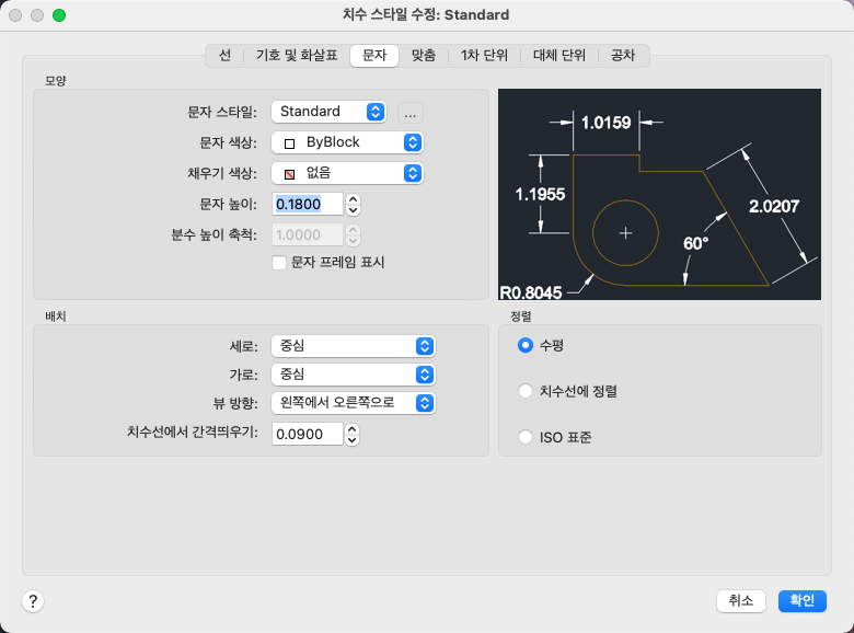

문자 탭(치수 스타일 관리자)
치수 문자의 형식, 배치 및 정렬을 설정합니다.
DIMSTYLE(명령)
도구 세트: 제도 탭 > 치수 패널 > 치수 스타일 : > 수정.
옵션 리스트
다음과 같은 옵션이 표시됩니다.
문자 모양
치수 문자 형식과 크기를 조정합니다.
문자 스타일
사용 가능한 문자 스타일을 나열합니다.
문자 스타일 버튼
문자 스타일을 작성하거나 수정할 수 있는 문자 스타일 대화상자를 표시합니다. (DIMTXSTY 시스템 변수)
문자 색상
치수 문자의 색상을 설정합니다. 색상 리스트 맨 아래에서 색상 선택을 클릭하면 색상 팔레트 대화상자가 표시됩니다. 색상 이름 또는 번호를 입력할 수도 있습니다. (DIMCLRT 시스템 변수)
채우기 색상
치수의 문자 배경 색상을 설정합니다. 색상 리스트 맨 아래에서 색상 선택을 클릭하면 색상 팔레트 대화상자가 표시됩니다. 색상 이름 또는 번호를 입력할 수도 있습니다. (DIMTFILL 및 DIMTFILLCLR 시스템 변수)
문자 높이
현재 치수 문자 스타일의 높이를 설정합니다. 문자 상자에 값을 입력합니다. 고정 문자 높이가 문자 스타일에 설정되어 있으면(즉, 문자 스타일 높이가 0보다 크면) 이 높이가 여기에서 설정된 문자 높이보다 우선하여 사용됩니다. 문자 탭에서 설정된 높이를 사용하려면 문자 스타일에서 문자 높이가 0으로 설정되어야 합니다. (DIMTXT 시스템 변수)
분수 높이 축척
치수 문자와 관련된 분수의 축척을 설정합니다. 이 옵션은 주 단위 탭에서 단위 형식으로 분수를 선택한 경우에만 사용할 수 있습니다. 여기에 입력한 값에 문자 높이를 곱하여 치수 문자를 기준으로 한 치수 분수 높이가 결정됩니다. (DIMTFAC 시스템 변수)
문자 프레임 표시
이 옵션을 선택하면 치수 문자 주위에 프레임이 그려집니다. 이 옵션을 선택하면 DIMGAP 시스템 변수에 저장된 값이 음수 값으로 변경됩니다.

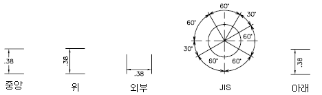

수직
치수 선과 관련하여 치수 문자의 수직 배치를 조정합니다. (DIMTAD 시스템 변수)
수직 위치 옵션에는 다음과 같은 것이 포함됩니다.
  • 중심: 치수 문자를 치수 선의 양쪽 사이에 오게 합니다.
  • 위: 치수 문자를 치수 선 위에 배치합니다. 치수 선에서 문자의 가장 낮은 기준선까지의 거리가 현재 문자 간격입니다. 치수 선 옵션에서 간격띄우기를 표시합니다.
  • 외부: 첫 번째 정의점에서 가장 먼 치수 선 쪽에 치수 문자를 배치합니다.
  • JIS: JIS(Japanese Industrial Standards) 표기법에 따라 치수 문자를 배치합니다.
  • 아래: 치수 문자를 치수선 아래에 배치합니다. 치수 선에서 문자의 가장 낮은 기준선까지의 거리가 현재 문자 간격입니다. 치수 선 옵션에서 간격띄우기를 표시합니다.

치수 선에서 간격띄우기
현재 문자 간격을 설정합니다. 이 간격은 치수 선이 치수 문자가 들어갈 수 있게 끊어질 경우의 치수 문자 주위의 거리입니다.
이 값은 치수 선 세그먼트에 필요한 최소 길이로도 사용됩니다.
문자는 결과 세그먼트가 문자 간격만큼의 길이 이상일 경우에만 치수보조선 안에 배치됩니다. 치수 선 위 또는 아래의 문자는 화살촉, 치수 문자 및 여백이 문자 간격에 충분한 공간을 남길 경우에만 내부에 배치됩니다. (DIMGAP 시스템 변수)
Alignment
치수보조선 안 또는 밖에서 치수 문자의 방향(수평 또는 정렬)을 조정합니다. (DIMTIH 및 DIMTOH 시스템 변수)
수평
수평 위치로 문자를 위치시킵니다.
치수 선에 정렬
문자를 치수 선에 정렬합니다.
ISO 표준
문자가 치수보조선 안에 있을 때는 치수 선을 따라 문자를 정렬하고, 문자가 치수보조선 밖에 있을 때는 문자를 수평으로 정렬합니다.
미리보기
치수 스타일 설정을 변경한 결과를 보여주는 샘플 치수 이미지를 표시합니다.
