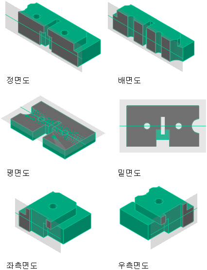

직교
단면 객체를 UCS에 상대적인 직교 방향으로 정렬합니다.
모든 3D 객체를 포함하며 UCS에 대해 지정한 방향(현재 뷰는 아님)으로 배치된 단면 객체가 작성됩니다. 이 옵션은 라이브 단면을 켠 상태에서 단면 평면 상태인 단면 객체를 작성합니다.
  • 단면 정렬 대상. 다음 UCS 방향 중 사용자가 지정한 방향에 맞춰 정렬되도록 단면 객체의 위치를 설정합니다.
    • 정면도
    • 배면도
    • 평면도
    • 저면도
    • 좌측면도
    • 우측면도
