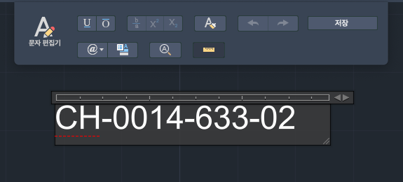

한 행 속성을 선택하면 텍스트 편집기 챙이없는 내부 텍스트 편집기 가 표시됩니다. 옵션을 표시하려면 마우스 오른쪽 버튼을 클릭합니다.
여러 줄 속성을 선택하면 In-Place Text Editor 에 텍스트 편집기 챙이 표시됩니다.
ATTIPE 시스템 변수의 설정에 따라 마우스 오른쪽 단추 클릭 메뉴는 이전 릴리스와의 호환성을 위해 사용 가능한 형식 및 편집 조작을 변경합니다.
주: 전체 내부 편집기를 사용하더라도 여러 줄 속성에 대해 MTEXT 형식 옵션이 모두 지원되지는 않습니다.
