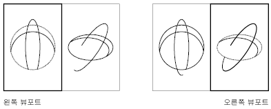

투영
객체를 연장할 때 사용된 투영 방법을 지정합니다.
없음
투영 없음으로 지정합니다. 3D 공간에서 경계 모서리와 교차하는 객체만 연장됩니다.
UCS
현재 사용자 좌표계(UCS)의 XY 평면으로 투영되도록 지정합니다. 3D 공간에서 경계 객체와 교차하지 않는 객체는 연장됩니다.
뷰
현재 뷰 방향을 기준으로 투영하도록 지정합니다.
