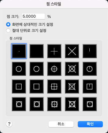

점 스타일 대화상자
현재 점 스타일과 크기를 표시합니다. 아이콘을 선택하여 점 스타일을 변경할 수 있습니다.
DDPTYPE(명령)
메뉴: 형식 > 점 스타일.
옵션 리스트
다음과 같은 옵션이 표시됩니다.
점 크기
점 표시 크기를 설정합니다. 입력한 값은 화면에 상대적이거나 절대 단위일 수 있습니다. 점 크기는 PDSIZE 시스템 변수에 저장됩니다. 이후에 그리는 점 객체는 새 값을 사용하게 됩니다.
화면을 기준으로 크기 설정
점 표시 크기를 화면 크기에 대한 백분율로 설정합니다. 줌 확대 또는 줌 축소해도 점 표시가 변경되지 않습니다.
절대 단위로 크기 설정
점 표시 크기를 점 크기에서 지정한 실제 단위로 설정합니다. 점은 줌 확대 또는 줌 축소에 따라 더 크게 또는 작게 표시됩니다.
점 스타일
점 객체를 표시하는 데 사용되는 이미지를 지정합니다. 점 스타일은 PDMODE 시스템 변수에 저장됩니다.
