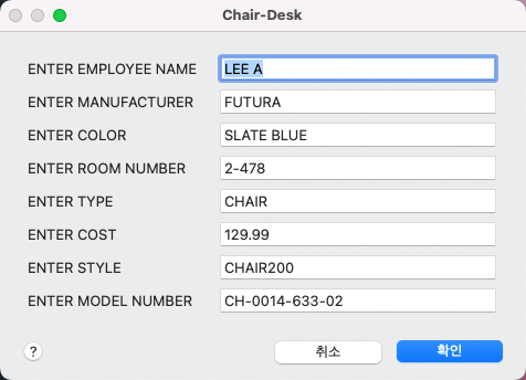

속성 편집 대화상자
ATTEDIT(명령)
도구 세트: 제도 탭 > 블록 패널 > 속성 드롭다운 > 속성, 전역.
요약
이 대화상자에서는 특정 블록 속성의 값을 변경합니다. 위치, 높이 및 스타일과 같은 속성 특성을 변경하려면 -ATTEDIT를 사용합니다.
옵션 리스트
다음과 같은 옵션이 표시됩니다.
블록 이름
선택한 블록의 이름을 나타냅니다. 블록에 포함된 각 속성의 값이 이 대화상자에 표시됩니다.
속성 리스트
블록에 포함된 처음 8개 속성을 표시합니다. 속성 값을 편집합니다. 블록에 추가 속성이 포함되어 있으면 이전 또는 다음을 클릭하여 리스트를 탐색할 수 있습니다. 잠겨진 도면층에 있는 속성 값은 편집할 수 없습니다.
여러 줄 속성은 문자 형식 도구막대 및 눈금자가 포함된 내부 문자 편집기를 표시합니다. ATTIPE 시스템 변수의 설정에 따라 문자 형식 지정 도구막대는 축소 버전 또는 전체 버전으로 표시됩니다.
필드를 값으로 사용하려면 마우스 오른쪽 버튼으로 클릭하고 바로 가기 메뉴에서 필드 삽입을 클릭하여 필드 삽입 대화상자를 표시합니다.
이전
이전 8개 속성 값을 표시합니다. 선택한 블록에 8개 이상의 속성이 있고 다음 버튼을 사용하여 추가 속성을 표시한 경우에만 이전 버튼을 사용할 수 있습니다.
Next
다음 8개 속성 값을 표시합니다. 블록에 추가 속성이 없으면 다음 버튼을 사용할 수 없습니다.
