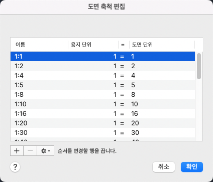

도면 축척 편집 대화상자
배치 뷰포트, 페이지 배치 및 플로팅에 사용할 수 있는 축척 리스트를 조정합니다.
SCALELISTEDIT(명령)
메뉴: 형식 > 축척 리스트.
옵션 리스트
다음과 같은 옵션이 표시됩니다.
축척 리스트
현재 정의된 축척 리스트를 표시합니다. 또한 외부 참조 부착 시 가져온 임시 축척을 표시합니다. 축척 이름이 중복되지만 다른 값을 갖는 경우 번호가 이름에 추가됩니다.
추가
축척 리스트에 새 축척을 작성합니다.
편집 중인 축척 필드 간을 이동하려면 Tab 키를 누릅니다.
삭제
선택한 축척을 축척 리스트에서 제거합니다.
주: 주석 객체에서 참조하는 축척은 삭제할 수 없습니다.
옵션
축척 리스트의 항목을 관리합니다.
편집
축척 리스트에서 선택한 축척을 내부 편집합니다.
주: 임시 축척은 편집할 수 없습니다.
재설정
모든 사용자 축척 및 사용하지 않는 축척을 삭제하고 축척의 기본값 리스트를 복원합니다.
