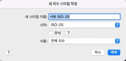

새 치수 스타일 작성 대화상자
새 치수 스타일을 명명하고 새 치수 스타일을 시작할 스타일을 설정하며 새 스타일을 적용할 치수 스타일을 표시합니다.
DIMSTYLE(명령)
도구 세트: 제도 탭 > 치수 패널 > 치수 스타일 : .
옵션 리스트
다음과 같은 옵션이 표시됩니다.
새 스타일 이름
새 치수 스타일의 이름을 지정합니다.
시작
새 스타일의 기준으로 사용할 스타일을 설정합니다. 새 스타일의 경우 시작하는 특성과 다른 특성만 변경하면 됩니다.
주석
치수 스타일이 주석임을 지정합니다. 주석 객체에 대해 자세히 알아보려면 정보 아이콘을 클릭하십시오.
사용
특정 치수 스타일에만 적용할 치수 스타일을 작성합니다. 예를 들어, 지름 치수에만 사용할 STANDARD 치수 스타일 버전을 작성할 수 있습니다.
계속
새 치수 스타일 특성을 정의하는 새 치수 스타일 대화상자를 표시합니다.
