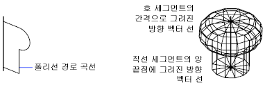

선택한 축을 기준으로 하는 순환 경로에서 스윕할 선, 호, 원 또는 2D나 3D 폴리선을 선택합니다.
MESHTYPE 시스템 변수는 작성되는 메쉬의 유형을 설정합니다. 메쉬 객체가 기본적으로 작성됩니다. 이전 폴리면 또는 폴리곤 메쉬를 작성하려면 변수를 0으로 설정합니다.
생성되는 메쉬의 밀도는 SURFTAB1 및 SURFTAB2 시스템 변수에 의해 조정됩니다. SURFTAB1은 회전 방향으로 그려지는 방향 벡터 선의 수를 지정합니다. 경로 곡선이 선, 호, 원 또는 스플라인 맞춤 폴리선인 경우에는 SURFTAB2가 동일한 크기의 간격으로 등분할되어 그려지는 방향 벡터 선의 수를 지정합니다. 경로 곡선이 스플라인 맞춤되지 않은 폴리선인 경우에는 방향 벡터 선이 직선 세그먼트의 양 끝점에 그려지며 각 호 세그먼트는 SURFTAB2에 의해 지정된 간격 수로 분할됩니다.

경로 곡선은 선택된 축 둘레로 스윕되어 메쉬를 정의합니다. 경로 곡선은 메쉬의 N 방향을 정의합니다. 원 또는 닫힌 폴리선을 경로 곡선으로 선택하면 메쉬가 N 방향으로 닫힙니다.
폴리선의 첫 번째 정점에서 마지막 정점까지의 벡터로 회전 축이 결정됩니다. 중간 정점은 무시됩니다. 회전축은 메쉬의 M 방향을 결정합니다.

회전축을 선택하기 위해 사용하는 점은 회전 방향에 영향을 줍니다. 아래 예제의 메쉬는 시작 각도 0도와 사이각 90도를 지정하여 작성한 것입니다.
