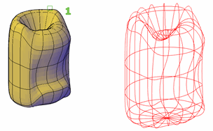

XEDGES(명령)
3D 솔리드, 표면, 메쉬, 영역 또는 하위 객체의 모서리로부터 와이어프레임 형상을 작성합니다.
액세스 방법
도구 세트: 모델링 탭 > 솔리드 패널 > 솔리드 편집 - 모서리 드롭다운 > 모서리 추출.
메뉴: 수정 > 3D 작업 > 모서리 추출.
요약
XEDGES 명령을 사용하여 다음 객체로부터 모든 모서리를 추출하여 와이어프레임 형상을 작성할 수 있습니다.
Ctrl 키를 누른 채로 면, 모서리 및 구성요소 객체를 선택하고 필요하면 반복합니다. 선택한 객체 또는 하위 객체의 모서리를 따라 선, 호, 스플라인 또는 3D 폴리선과 같은 객체가 작성됩니다.
