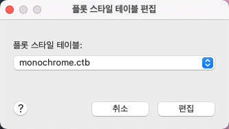

플롯 스타일 테이블 편집 대화상자
플롯 스타일 테이블 파일을 작성하거나 편집합니다.
PLOTSTYLE(명령)
메뉴: 형식 > 플롯 스타일.
옵션 리스트
다음과 같은 옵션이 표시됩니다.
플롯 스타일 테이블
편집할 수 있는 플롯 스타일 파일 리스트를 표시합니다. 플롯 스타일은 플로팅에 사용되는 특성 설정 집합입니다. 리스트에서 편집할 플롯 스타일을 선택하고 다음 중 하나를 선택할 수도 있습니다.
  • Finder에 표시. Finder를 열어 나열된 플롯 스타일이 포함된 폴더로 이동합니다. AutoCAD 2026에서 플롯 스타일을 찾는 위치는 응용프로그램 기본 설정 대화상자에 있는 응용프로그램 탭의 프린터 지원 파일 경로 플롯 스타일 테이블 검색 경로에서 변경할 수 있습니다(OPTIONS 명령).
  • 새로 만들기. 새 플롯 스타일에 대한 기본 특성과 함께 플롯 스타일 테이블 편집기가 표시됩니다. 작성된 새 플롯 스타일 유형은 현재 도면에서 사용 중인 플롯 스타일의 유형에 따라 달라집니다.
편집
선택한 플롯 스타일의 특성과 함께 플롯 스타일 테이블 편집기가 표시됩니다.
