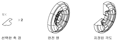

축 시작점
회전축의 첫 번째 점을 지정합니다. 양의 축 방향은 첫 번째 점에서 두 번째 점까지 입니다.
축 끝점
회전축의 끝점을 설정합니다.
시작 각도
회전될 객체의 평면에서 회전의 간격띄우기를 지정합니다.
커서를 끌어 객체의 시작 각도를 지정하고 미리봅니다.
회전 각도
선택한 객체가 축을 기준으로 얼마나 멀리까지 회전하는지 지정합니다.
양의 각도는 객체를 시계 반대 방향으로 회전하게 합니다. 음의 각도는 객체를 시계 방향으로 회전하게 합니다. 커서를 끌어 회전 각도를 지정하고 미리볼 수도 있습니다.
