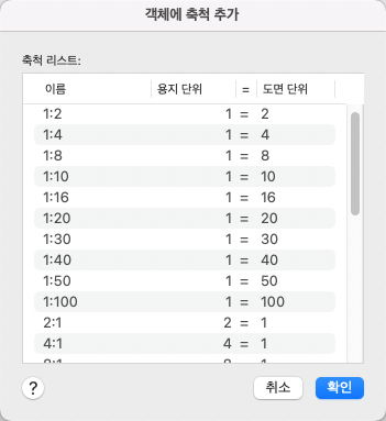

객체에 축척 추가 대화상자
선택한 주석 객체에 새 축척을 추가합니다.
OBJECTSCALE(명령)
메뉴: 수정 > 주석 객체 축척 > 축척 추가/삭제 > 주석 객체 선택 > .
옵션 리스트
다음과 같은 옵션이 표시됩니다.
축척 리스트
선택한 주석 객체에 추가될 수 있는 축척 리스트를 표시합니다.
Shift 또는 Command 키를 누른 상태에서 축척을 선택하여 여러 축척을 선택할 수 있습니다.
SCALELISTEDIT 명령을 사용하여 이 리스트에 사용자 축척을 추가합니다.
