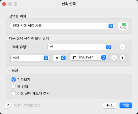

신속 선택 대화상자
선택 필터링 기준 및 해당 기준으로 선택 세트를 작성하는 방법을 지정합니다.
QSELECT(명령)
도구막대:
옵션 리스트
다음과 같은 옵션이 표시됩니다.
선택할 위치
필터링 기준을 전체 도면 또는 현재 선택 세트(존재하는 경우)에 적용합니다.
이전 선택 세트에 추가를 선택하면 이전에 만든 선택 세트에 필터링 기준이 추가됩니다.
새 선택 세트 선택(버튼)
신속 선택 대화상자를 임시로 닫아 필터 기준을 적용하려는 객체를 선택할 수 있습니다.
객체 유형
필터링 기준에 포함할 객체 유형을 지정합니다. 필터링 기준이 전체 도면에 적용 중이면 객체 유형 리스트에는 사용자 객체 유형을 포함한 모든 객체 유형이 포함됩니다. 필터링 기준이 전체 도면에 적용되지 않는 경우에는 선택한 객체의 객체 유형만 리스트에 포함됩니다.
새 특성 규칙 버튼()
필터처리할 객체 특성을 지정합니다. 리스트에는 선택된 객체 유형에 대한 모든 검색 가능한 특성이 포함됩니다. 선택한 특성에 따라 연산자와 값에서 사용 가능한 옵션이 결정됩니다.
연산자
필터의 범위를 조정합니다. 선택한 특성에 따라 같음, 같지 않음, 큼 및 작음 등이 옵션에 포함될 수 있습니다.
값
필터처리할 특성값을 지정합니다.
미리보기
필터링 기준에 선택 세트의 미리보기를 표시합니다.
역 선택
QSELECT에 의해 작성된 선택 세트가 현재 선택 세트를 대치할 것인지 또는 현재 선택 세트에 추가할 것인지를 지정합니다.
이전 선택 세트에 추가
QSELECT로 작성된 선택 세트가 이전에 선택한 선택 세트를 대치할 것인지 또는 이전에 선택한 선택 세트에 추가될 것인지를 지정합니다.
