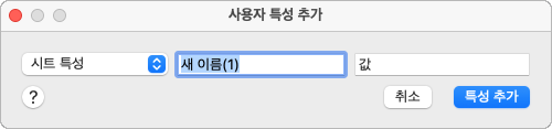

사용자 특성 추가 대화상자
현재 시트 세트 또는 각 시트와 연관될 사용자 특성을 작성합니다.
SHEETSET(명령)
메뉴: 윈도우 > 시트 세트 관리자: 시트 세트 또는 시트 선택 > 상세 정보 패널에서 특성 추가 클릭.
주: 상세 정보 패널이 보이지 않으면 을 클릭합니다.
옵션 리스트
다음과 같은 옵션이 표시됩니다.
Owner
사용자 특성이 시트 세트나 시트에 속하도록 할지 여부를 지정합니다.
이름
새 사용자 특성의 이름을 지정합니다.
기본값
사용자 특성에 대한 값을 지정합니다.
