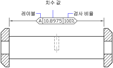

검사 치수를 사용하여 부품의 치수 값 및 공차가 지정된 범위에 있도록 보장하기 위해 제작 부품을 검사하는 주기를 효과적으로 전달할 수 있습니다.
최종 조립 제품에 설치하기 전에 특정 공차나 치수 값을 충족해야 하는 부품에 대한 작업을 할 경우, 검사 치수를 사용하여 부품 테스트 빈도를 지정할 수 있습니다.
검사 치수를 모든 유형의 치수 객체에 추가할 수 있습니다. 이것은 프레임과 문자 값으로 구성됩니다. 검사 치수에 대한 프레임은 두 평행선으로 구성되며 그 끝은 원형 또는 사각형입니다. 문자 값은 수직선으로 구분됩니다. 검사 치수에는 검사 레이블, 치수 값 및 검사 비율 등 최대 3가지 정보 필드가 포함될 수 있습니다.
개별 검사 치수의 식별에 사용되는 문자. 레이블은 검사 치수의 맨 왼쪽에 있습니다.
표시된 치수 값은 검사 치수가 추가되기 전과 같은 값입니다. 치수 값은 공차, 문자(머리말 및 꼬리말 모두) 및 측정 값을 포함할 수 있습니다. 치수 값은 검사 치수의 중앙에 있습니다.
치수 값 검사 빈도의 전달에 사용되는 문자이며 퍼센트로 표시됩니다. 검사 비율은 검사 치수의 맨 오른쪽에 있습니다.
검사 치수를 모든 유형의 치수에 추가할 수 있습니다. 검사 치수의 현재 값은 특성 팔레트의 기타에 표시됩니다. 이 값에는 프레임의 모양을 조정하는 데 사용되는 특성과 레이블 및 검사 비율 값을 나타내는 문자가 포함됩니다.
