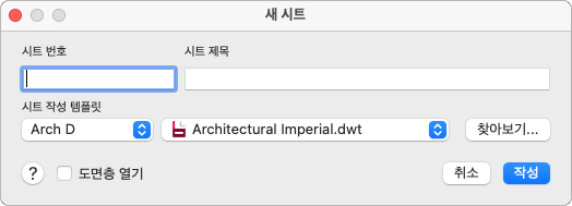

새 시트 대화상자
도면과 이름이 같은 명명된 배치가 포함된 새 도면(DWG) 파일을 작성하여 현재 시트 세트에 새 시트를 작성합니다.
SHEETSET(명령)
메뉴: 윈도우 > 시트 세트 관리자: 시트 세트 이름을 마우스 오른쪽 버튼으로 클릭 > 새 시트
옵션 리스트
다음과 같은 옵션이 표시됩니다.
시트 번호
현재 시트 세트의 시트 번호를 지정합니다. 처음 시트를 작성할 때 번호를 채우지 않는 것이 좋습니다. 기본적으로 새 시트의 도면 이름 및 배치 이름은 시트 제목을 가진 번호입니다.
새 시트 작성 시 번호를 파일 이름에서 제거할 수 있으나 번호는 시트 이름에 여전히 존재합니다.
시트 제목
새 도면에서 명명된 배치의 이름을 지정합니다.
시트 작성 템플릿
시트 세트에서 새 시트를 작성할 때 사용할 도면 템플릿(DWT) 파일 및 명명된 배치를 지정합니다.
명명된 배치
새 도면 파일을 작성할 때 사용할 지정된 도면 템플릿(DWT) 파일의 배치 이름을 표시합니다.
템플릿 파일 위치
새 도면 파일을 작성할 때 사용할 기본 도면 템플릿(DWT) 파일을 표시합니다.
하위 세트에서 새 도면을 작성하는 데 사용되는 기본 도면 템플릿(DWT) 파일은 하위 세트를 선택하면 상세 정보 패널에서 지정됩니다. 시트 세트에서 새 도면을 작성하는 데 사용되는 기본 도면 템플릿(DWT) 파일은 시트 세트 이름을 선택하면 상세 정보 패널에 지정됩니다.
찾아보기를 클릭하여 Finder에서 도면 템플릿(DWT) 파일을 선택합니다.
도면 열기
이 옵션이 선택되면 도면을 작성한 후 열어 파일 내에서 직접 편집할 수 있습니다.
