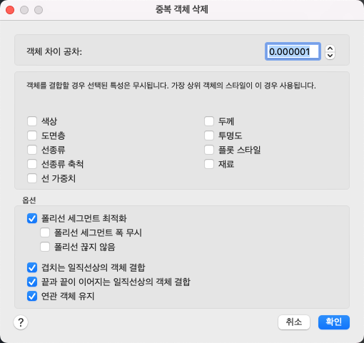

중복 객체 삭제 대화상자
중복되는 형상과 겹치는 선, 호 및 폴리선을 모두 제거합니다. 또한 부분적으로 겹치거나 연속되는 항목을 결합합니다.
OVERKILL(명령)
도구 세트: 제도 탭 > 수정 패널 > 중복 객체 삭제.
프롬프트 리스트
다음과 같은 옵션이 표시됩니다.
객체 차이 공차
OVERKILL에서 숫자 비교 시 사용하는 정밀도를 조정합니다. 이 값이 0이면 비교 대상인 두 객체가 일치해야 OVERKILL이 두 객체 중 하나를 수정하거나 삭제합니다.
객체 특성 무시:
이 설정을 사용하여 비교 중에 무시되는 객체 특성을 결정합니다.
색상
객체 색상이 무시됩니다.
도면층
객체 도면층이 무시됩니다.
선종류
객체 선종류가 무시됩니다.
선종류 축척
객체 선종류 축척이 무시됩니다.
선가중치
객체 선가중치가 무시됩니다.
두께
객체 두께가 무시됩니다.
투명도
객체 투명도가 무시됩니다.
플롯 스타일
객체 플롯 스타일이 무시됩니다.
재료
객체 재료가 무시됩니다.
옵션
이 설정을 사용하여 OVERKILL에서 선, 호 및 폴리선을 처리하는 방법을 조정합니다.
폴리선 세그먼트 최적화
선택하는 경우 선택한 폴리선 내의 개별 선 및 호 세그먼트를 검사합니다. 중복된 정점 및 세그먼트는 제거됩니다.
또한 OVERKILL은 개별 폴리선 세그먼트를 완전히 별도의 선 및 호 세그먼트와 비교합니다. 폴리선 세그먼트가 선 또는 호 객체와 중복되면 둘 중 하나가 삭제됩니다.
이 옵션을 선택하지 않으면 폴리선이 별개의 객체로 비교되며 두 하위 옵션을 선택할 수 없습니다.
  • 폴리선 세그먼트 폭 무시. 세그먼트 폭은 무시하고 폴리선 세그먼트를 최적화합니다.
  • 폴리선 끊지 않음. 폴리선 객체가 변경되지 않습니다.
부분적으로 겹치는 일직선상의 객체 결합
겹치는 객체가 하나의 객체로 결합됩니다.
끝과 끝이 정렬된 경우 일직선상의 객체 결합
끝점이 같은 객체가 하나의 객체로 결합됩니다.
연관 객체 유지
연관 객체가 삭제 또는 수정되지 않습니다.
