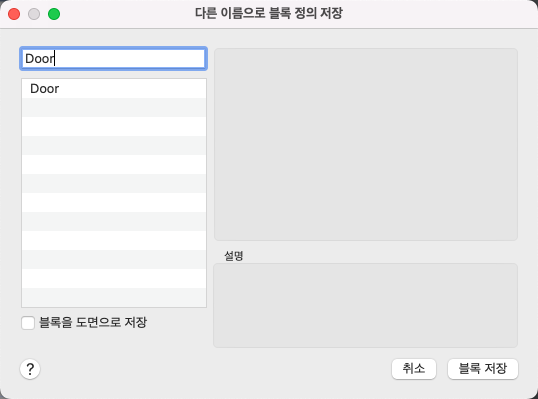

다른 이름으로 블록 정의 저장 대화상자
새 이름으로 현재 블록 정의의 사본을 저장합니다.
BSAVEAS(명령)
블록 편집기 바이저 > 새 이름으로 저장.
주: 이 명령은 블록 편집기(BEDIT)에서만 사용할 수 있습니다.
옵션 리스트
다음과 같은 옵션이 표시됩니다.
블록 이름
현재 블록 정의의 사본을 저장할 때 사용할 새 이름을 지정합니다.
블록을 도면으로 저장
형상을 블록 편집기에서 도면 파일로 저장합니다. 디스크의 기존 도면 파일을 선택하면 해당 파일을 덮어씁니다. 기본적으로, 지정된 블록 이름이 도면 파일 이름으로 사용됩니다.
블록 리스트
현재 도면에 저장된 블록 정의 리스트를 표시합니다.
미리보기
선택된 블록 정의의 미리보기를 표시합니다.
설명
블록 정의와 함께 저장된 설명을 표시합니다.
