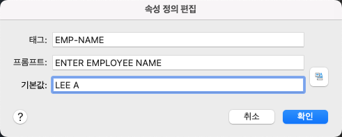

속성 정의 편집 대화상자
속성 문자 객체를 편집합니다.
DDEDIT(명령)
메뉴: 수정 > 객체 > 문자 편집.
옵션 리스트
다음과 같은 옵션이 표시됩니다.
태그
도면에서 속성을 식별하는 속성 태그를 지정합니다. 태그에는 느낌표(!)가 포함될 수 있습니다. 대소문자 변경은 태그 필드에 즉시 표시되지 않습니다.
프롬프트
이 속성 정의가 포함된 블록을 삽입할 때 표시될 속성 프롬프트를 지정합니다.
기본값
기본 속성 값을 지정합니다.
필드를 값으로 사용하려면 마우스 오른쪽 버튼으로 클릭하고 바로 가기 메뉴에서 필드 삽입을 클릭하여 필드 삽입 대화상자를 표시합니다.
