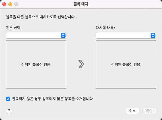

BLOCKREPLACE는 지정한 블록에 대해 전체 도면을 검색하여 사용자가 지정한 다른 블록으로 대치합니다. 앞으로 PURGE 명령을 사용하여 도면에서 참조되지 않은 블록 정의를 제거할 수 있습니다.
원본 선택 드롭다운 메뉴에서 대치할 원본 블록을 선택합니다. 그런 다음 대치할 내용 드롭다운 메뉴에서 대치할 대상 블록을 선택하고 확인을 클릭합니다.
