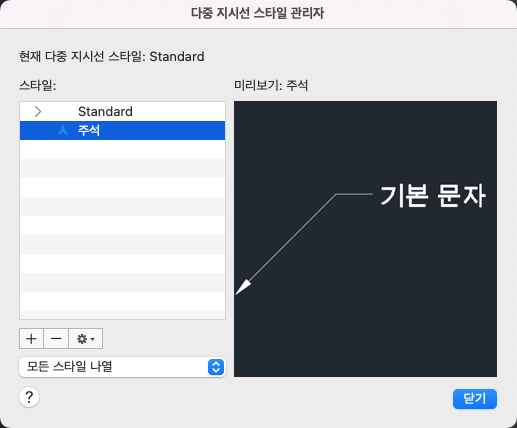

다중 지시선 스타일 관리자
다중 지시선 객체를 작성할 때 사용할 수 있는 스타일을 작성 및 수정합니다.
MLEADERSTYLE(명령)
도구 세트: 제도 탭 > 지시선 패널 > 다중 지시선 스타일 관리자.
요약
현재 다중 지시선 스타일을 설정하고 다중 지시선 스타일을 작성, 수정 및 삭제합니다.
다중 지시선의 모양은 다중 지시선 스타일로 조정됩니다. 이러한 스타일을 사용하여 연결선, 지시선, 화살촉 및 컨텐츠에 대한 형식을 지정할 수 있습니다.
옵션 리스트
다음과 같은 옵션이 표시됩니다.
현재 다중 지시선 스타일
생성하는 다중 지시선에 적용되는 다중 지시선 스타일의 이름을 표시합니다. 기본 다중 지시선 스타일은 표준입니다.
스타일
다중 지시선 스타일 리스트를 표시합니다. 현재 스타일은 강조됩니다.
리스트
스타일 리스트의 내용을 조정합니다. 도면에서 사용할 수 있는 모든 다중 지시선 스타일을 표시하려면 모든 스타일을 클릭합니다. 현재 도면의 다중 지시선이 참조하는 다중 지시선 스타일만 표시하려면 사용 중인 스타일을 클릭합니다.
미리보기
스타일 리스트에서 선택된 스타일의 미리보기 이미지를 표시합니다.
새로 만들기(+)
새 다중 지시선 스타일을 정의할 수 있는 새 다중 지시선 스타일 작성 대화상자를 표시합니다.
삭제(-)
스타일 리스트에서 선택된 다중 지시선 스타일을 삭제합니다. 도면에서 사용 중인 스타일을 삭제할 수 없습니다.
옵션
리스트의 다중 지시선 스타일을 관리합니다.
현재로 설정
스타일 리스트에서 선택된 다중 지시선 스타일을 현재 스타일로 설정합니다. 모든 새 다중 지시선은 이 다중 지시선 스타일을 사용하여 생성됩니다.
수정
다중 지시선 스타일을 수정할 수 있는 다중 지시선 스타일 수정 대화상자를 표시합니다.
이름바꾸기
리스트에서 선택된 스타일의 이름을 편집합니다.
