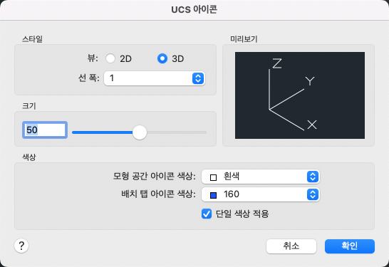

UCS 아이콘 대화상자
UCS 아이콘의 스타일, 가시성 및 위치를 조정합니다.
UCSICON(명령)
메뉴: 뷰 > UCS 아이콘 > 특성
옵션 리스트
다음과 같은 옵션이 표시됩니다.
스타일
2D 또는 3D UCS 아이콘의 표시와 그 모양을 지정합니다.
2D
2D 아이콘을 Z축 표현 없이 표시합니다.
3D
3D 아이콘을 표시합니다.
선 폭
3D UCS 아이콘을 선택한 경우 UCS 아이콘의 선 너비를 조정합니다.
미리보기
모형 공간 UCS 아이콘의 미리보기를 표시합니다.
Size
UCS 아이콘의 크기를 뷰포트 크기의 백분율로 조정합니다. 기본값은 50이며 유효한 값의 범위는 5에서 95까지입니다. UCS 아이콘의 크기는 이 아이콘이 표시되는 뷰포트의 크기에 비례합니다.
Color
모형 공간 뷰포트 및 배치 탭 UCS 아이콘의 색상을 조정합니다.
모형 공간 아이콘 색상
모형 공간 뷰포트 UCS 아이콘의 색상을 조정합니다.
배치 탭 아이콘 색상
배치 탭의 UCS 아이콘 색상을 조정합니다.
단일 색상 적용
선택한 모형 공간 아이콘을 2D UCS 아이콘의 모든 축에 적용합니다.
