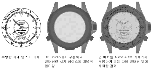

비트 이미지의 투명도만 변경하려면
수정
메뉴
객체
이미지
투명도
를 클릭합니다.
수정할 이미지를 선택합니다.
선택한 이미지의 배경을 투명으로 변경하려면
on을 입력합니다.
배경을 불투명으로 변경하려면
off
를 입력합니다.
