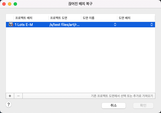

끊어진 배치 복구 대화상자
현재 시트 세트의 시트에서 참조하는 배치 및 도면(DWG) 파일의 위치를 업데이트합니다.
SHEETSET(명령)
메뉴: 윈도우 > 시트 세트 관리자
옵션 리스트
다음과 같은 옵션을 사용할 수 있습니다.
상태
시트 세트의 시트 현재 상태: 누락됨 또는 해석됨.
시트
현재 시트 세트에서 누락된 각 시트의 이름입니다.
프로젝트 도면
시트가 포함된 도면(DWG) 파일 이름입니다.
도면 이름
시트 세트에서 참조되거나 도면 추가(+) 버튼을 사용하여 대화상자에 추가된 모든 도면(DWG) 파일의 리스트입니다.
도면 배치
도면 이름 리스트에서 선택한 도면의 모든 배치가 나열됩니다.
도면 추가(+)
도면 이름 리스트에 도면을 추가합니다.
도면 제거(-)
현재 시트 세트에서 참조하지 않는 도면을 제거합니다.
