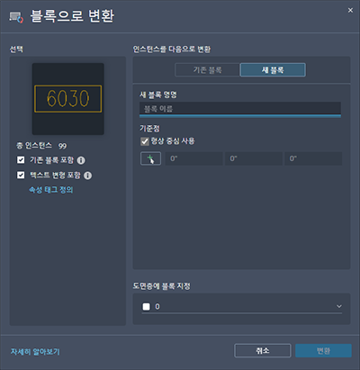

선택한 도면요소 및 동일한 인스턴스를 블록으로 변환합니다.
Mac의 변환 대화 상자에 대한 스텁 항목입니다.
BSEARCH(명령): 블록으로 변환할 일치하는 인스턴스를 찾을 객체 선택
다음과 같은 옵션이 표시됩니다.
블록 변환을 위해 인스턴스를 선택하고 선택한 인스턴스를 검토할 수 있는 옵션을 제공합니다. 또한 총 인스턴스 수를 표시합니다.
현재 도면의 블록과 블록이 포함된 형상을 변환할지 아니면 원본 객체만 변환할지 지정합니다.
블록 속성으로 변환하기 위해 문자 변형을 검색할지 여부를 지정합니다.
문자 변형을 위한 속성 태그를 작성합니다.
선택한 인스턴스를 기존 블록으로 변환할지 아니면 새 블록을 작성할지 선택할 수 있는 옵션을 제공합니다.
). 현재 도면에서 선택한 인스턴스를 변환할 블록을 지정할 수 있도록 대화상자를 잠시 닫습니다.
블록을 지정할 도면층을 선택할 수 있는 옵션을 제공합니다.
