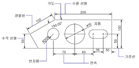

다양한 객체 유형에 대해 여러 가지 방향으로 치수를 작성할 수 있습니다. 기본 치수기입 유형은 다음과 같습니다.
선형 치수에는 수평, 수직, 정렬, 회전, 기준선 및 연속(체인) 치수가 있습니다. 몇 가지 예가 그림에 나와 있습니다.
치수 모양의 모든 측면을 제어할 수 있습니다. 예를 들어 치수보조선과 치수를 기입하는 객체 사이에 정확한 간격을 설정할 수 있습니다. 이러한 모든 설정을 하나 이상의 치수 스타일로 저장할 수 있습니다. 치수 스타일을 도면 템플릿(dwt) 파일로 저장하는 경우 새 도면을 시작할 때마다 사용할 수 있게 됩니다.
