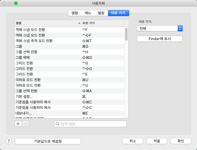

사용자화(CUI) 편집기 표시
  1. 도구 메뉴 > 사용자화 > 인터페이스(CUI)를 클릭합니다.
  2. 바로 가기 탭을 선택합니다.

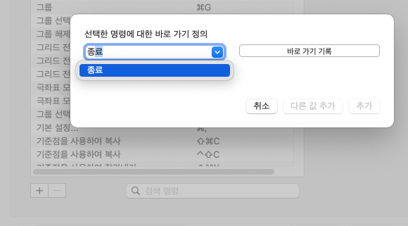

바로 가기 키 작성
  1. 을 클릭하여 바로 가기 키를 추가합니다.
    바이저가 표시됩니다.
  2. 바로 가기 키를 지정하려는 명령 이름 입력을 시작합니다. 드롭다운 리스트에서 명령을 선택합니다.
  3. 바로 가기 기록을 클릭합니다.
  4. 명령에 지정할 키를 누릅니다.

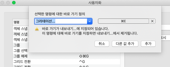

    주: 바로 가기 키가 이미 다른 명령에 지정되어 있는 경우 바로 가기 키를 사용하는 명령을 나타내는 경고가 표시됩니다.
  5. 다음 중 하나를 선택합니다.
    • 추가. 바로 가기 키를 추가하고 바이저를 종료합니다.
    • 다른 값 추가. 바로 가기 키를 추가하고 바이저를 열린 상태로 둡니다.
    • 취소. 바로 가기 키를 추가하지 않고 바이저를 종료합니다.
  6. 적용을 클릭하여 변경 사항을 적용하고 계속 변경하거나 확인을 클릭하여 변경 사항을 적용하고 대화상자를 종료합니다.
주: 기본값으로 재설정을 클릭하면 모든 사용자 바로 가기 키가 제거됩니다.

바로 가기 키 편집
  1. 편집할 바로 가기 키 지정을 선택합니다.
  2. 마우스 오른쪽 버튼을 클릭하고 편집을 선택합니다.
    바이저가 표시됩니다.
  3. 지정된 현재 바로 가기 키 옆의 "x"를 클릭합니다.
  4. 앞에서 설명한 단계에 따라 바로 가기 키를 추가합니다.
