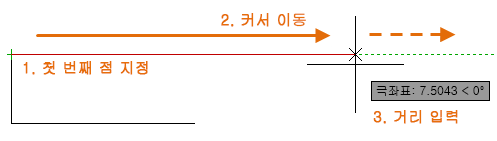

극좌표 추적
선을 작성할 때처럼 점을 지정해야 하는 경우 극좌표 추적을 사용하여 특정 방향으로 커서의 이동을 안내할 수 있습니다.
예를 들어, 아래 선의 첫 번째 점을 지정하고 커서를 오른쪽으로 이동한 다음 명령 윈도우에 거리를 입력하여 선의 정확한 수평 길이를 지정합니다.
극좌표 추적은 기본적으로 켜져 있으며 커서를 수평 또는 수직 방향(0도 또는 90도)으로 안내합니다.
극좌표 추적을 켜거나 끄려면 F10 키를 누르거나 Touch Bar에서 을 누릅니다.

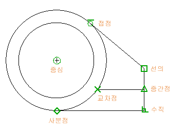

객체 스냅
객체에서 정확한 위치를 지정할 수 있는 가장 중요한 방법은 객체 스냅을 사용하는 것입니다. 다음 그림에서는 여러 종류의 객체 스냅이 표식기로 표시되어 있습니다.
명령 중에 AutoCAD에서 점을 지정하라는 프롬프트가 표시될 때마다 객체 스냅을 사용할 수 있습니다. 예를 들어, 새 선을 시작하고 기존 선의 끝점 근처로 커서를 이동하면 해당 끝점으로 커서가 자동으로 스냅됩니다.
객체 스냅을 켜거나 끄려면 F3 키를 누르거나 Touch Bar에서 을 누릅니다.

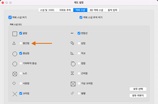

기본 객체 스냅 설정
기본 객체 스냅("활성" 객체 스냅이라고도 함)을 설정하려면 OSNAP 명령을 입력합니다. 예를 들어 기본적으로 중간점 객체 스냅을 켜는 것이 유용하다고 느낄 수도 있습니다.

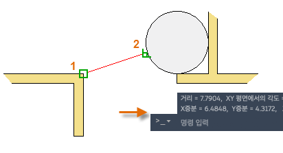

작업 확인
실수를 조기에 발견할 수 있도록 형상을 다시 확인합니다. DIST 명령(또는 DI)을 입력하여 모형에서 두 점 사이의 거리를 측정합니다.
예를 들어, 벽 및 작은 테이블의 구석이나 플라스틱 부품 및 와이어의 2D 단면을 나타낼 수 있는 두 점 사이의 간격을 찾아야 할 수 있습니다.
DIST를 입력한 후에 구석 (1)의 끝점을 클릭합니다. 그런 다음, Shift 키를 누른 채 마우스 오른쪽 버튼을 클릭한 후 객체 스냅 메뉴에서 수직을 선택합니다. 마지막으로, 원 (2)를 클릭합니다.
결과로 표시되는 소수부 자릿수와 단위 스타일은 UNITS 명령으로 조정합니다.
