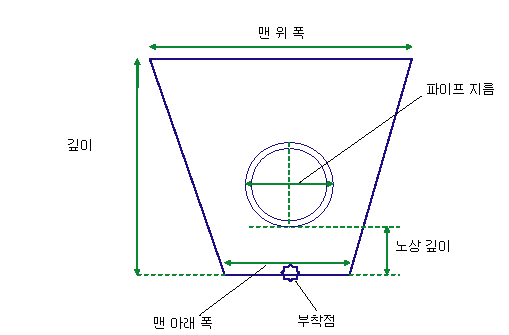

이 횡단구성요소는 내부 원형 파이프가 있는 돌로 채워진 배수 구조물을 작성합니다.
이 횡단구성요소의 부착점은 배수 구조물의 맨 아래 중심, 맨 위 중심 또는 맨 위 구석이 될 수 있습니다.

| 부착점 | 횡단구성요소 부착점의 위치를 지정합니다. | 문자열; (a) 맨 위 중심; (b) 맨 아래 중심, (c) 맨 위 구석 | 맨 위 구석 |
| 맨 아래 폭 | 터파기의 맨 아래 폭입니다. | 숫자, 양수 |
1.0ft 0.3m |
| 맨 위 폭 | 터파기의 맨 위 폭입니다. | 숫자, 양수 |
1.5ft 0.5m |
| 깊이 | 터파기의 전체 깊이입니다. | 숫자, 양수 |
2.0ft 0.6m |
| 관기초 깊이 | 터파기 맨 아래 위의 파이프 관기초 깊이입니다. | 숫자, 양수 |
0.6ft 0.2m |
| 파이프 지름 | 배수 파이프 지름입니다. | 숫자, 양수 |
0.6ft 0.2ft |
| 파이프 두께 | 파이프 재료의 두께(선택 사항)입니다. | 숫자, 양수 |
0.0ft 0.0m |

이 횡단구성요소는 위 그림과 같이 간단한 배수 구조물의 쉐이프를 작성합니다.
배치 모드에서 이 횡단구성요소는 입력 매개변수를 사용하여 정의할 때 부착점에서 시작하여 그립니다.
