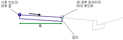

이 횡단구성요소는 인도의 기존 외부 모서리에서 시작하여 연석쪽으로 지표면을 삽입하는 방식으로 기존 인도를 대치하는 데 사용됩니다.
이 횡단구성요소를 사용하려면 인도의 기존 외부 모서리 정보를 정의하는 별도의 선형이 있어야 합니다. 이 점의 표고는 지표면 또는 종단에서 가져올 수 있습니다. 또한 이 모서리를 정의하는 구성요소가 재건 구성요소이기도 한 경우 마크 포인트로 제공될 수 있으므로 간격띄우기 및 표고 정보를 전달합니다.
부착점은 인도의 외부 모서리(근처)에 있습니다. 최상의 결과를 얻으려면 표준횡단 구성 중에 조정 간격띄우기(고정 간격띄우기) 마크 포인트에 이 부착점을 삽입하십시오.

기본적으로 인도의 외부 모서리는 부착된 마크 포인트 또는 연결된 선형에 위치합니다. 마찬가지로 표고는 연관된 마크 포인트 또는 종단을 기반으로 설정되거나 해당 간격띄우기의 지표면으로부터 설정됩니다.
이 시작점이 설정되면 지정된 폭, 경사 및 깊이로 이 점에서 내향으로 인도 구조물 링크가 삽입됩니다. 표식 내부 점에 대해 이름이 지정되면 인도의 새 낮은 모서리에 마크 포인트가 저장됩니다.
배치 모드에서 이 횡단구성요소는 부착된 점에서 시작되며 폭, 경사 및 깊이 같은 지정된 치수로 단일 쉐이프를 그립니다.
표준횡단을 구성할 경우 이전 마크 포인트가 없으면 조정 간격띄우기에 이 횡단구성요소를 추가하는 것이 좋습니다. 이 조정 간격띄우기는 기준선 표식기로부터 적절한 간격띄우기에 위치할 수 있으므로 배치 모드가 일반적인 횡단처럼 나타납니다. 그러나 이 조정 간격띄우기를 코리더 상태의 임의 "선형/종단"에 매핑하지 않는 것이 좋습니다. 이렇게 하면 설계가 기준선에 수직이 되지 않는 경우와 같은 문제가 발생할 수 있기 때문입니다. 시작점이 정확한 위치에 대한 횡단구성요소 매크로를 통해 선형/마크 포인트에 부착되므로 이 조정 간격띄우기를 연결하지 않아도 코리더에 영향을 주지 않습니다.
