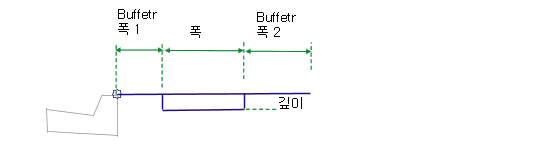

기본 인도
이 횡단구성요소는 선택적 대로가 있는 콘크리트 인도를 정의하는 링크를 삽입하는 데 사용됩니다.
이는 도로 모형화와 튜토리얼 및 교육용으로 사용되는 횡단구성요소 시작하기 그룹 중 하나입니다.
부착
부착점은 내부 버퍼의 내부 모서리에 있습니다.
입력 매개변수
주석: 모든 치수는 다른 설명이 없는 한 미터 또는 피트 단위로 되어 있습니다. 모든 경사는 “%” 기호와 함께 퍼센트 경사로 표시되지 않는 한 종횡비 양식(예: 4 : 1)입니다.
매개변수
설명
유형
기본값
측면
횡단구성요소가 삽입되는 방향을 나타냅니다.
왼쪽/오른쪽
오른쪽
콘크리트 인도의 폭입니다.
숫자, 양수
1.8m
6.0ft
깊이
콘크리트 인도의 깊이입니다.
숫자, 양수
0.1m
0.333ft
버퍼 폭 1
내부 버퍼 지대의 폭입니다.
숫자, 양수
0ft, m
버퍼 폭 2
외부 버퍼 지대의 폭입니다.
숫자, 양수
0ft, m
대상 매개변수
이 섹션에서는 하나 이상의 대상 객체에 매핑할 수 있는 이 횡단구성요소의 매개변수를 나열합니다. 자세한 내용은 코리더 대상을 지정하려면을 참고하십시오.
대상 매개변수: 없음
출력 매개변수
없음.
동작
내부 버퍼 지대, 인도 및 외부 버퍼 지대에 대한 링크는 수평 경사로 부착점에서 바깥쪽에 삽입됩니다. 버퍼 지대는 폭을 0으로 설정하여 생략할 수 있습니다.
배치 모드 작업
배치 모드에서 이 횡단구성요소는 입력 매개변수에서 지정한 대로 버퍼 지대 및 인도를 그립니다.
점, 링크 및 쉐이프 코드
다음 테이블에는 이 횡단구성요소에 대해 코드가 지정된 점, 링크 및 쉐이프 코드가 나열되어 있습니다. 이 횡단구성요소에 대해 코드가 지정되지 않은 점, 링크 및 쉐이프 코드는 이 테이블에 포함되어 있지 않습니다.
점, 링크 또는 쉐이프
코드
설명
P2
Sidewalk_In
정지 계획선에 있는 인도의 내부 모서리입니다.
P3
Sidewalk_Out
정지 계획선에 있는 인도의 외부 모서리입니다.
L1
Top
Datum
L2
Top
Sidewalk
인도 구조물 맨 위 링크입니다.
L3
Top
Datum
L4 - L6
Sidewalk
Datum
S1
Sidewalk
인도 콘크리트 면적입니다.
코딩 다이어그램
