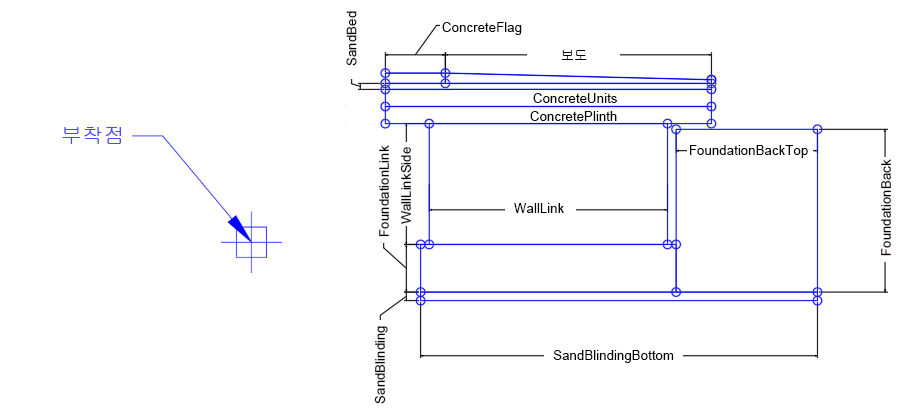

RailPlatform 횡단구성요소에는 벽, 콘크리트 주추, 보도, 샌드 베드, 기초 등 레일 플랫폼에 대한 일반적인 레이어가 있습니다.

이 횡단구성요소는 레일 선형에 부착하는 레일 플랫폼을 제공합니다. 플랫폼 횡단구성요소 삽입점을 레일의 중심선 선형 및 종단에 배치하고, 위에 나열된 입력 매개변수 및 선택적 대상 매개변수를 설정하여 동작을 조정합니다.
배치 모드에서 이 횡단구성요소는 철도 플랫폼을 그립니다.

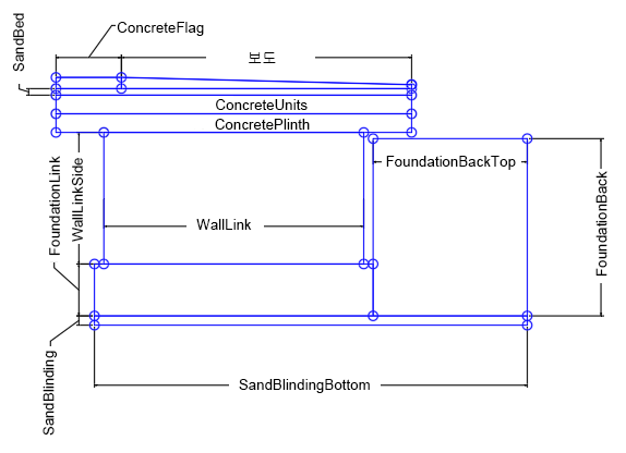

다음 테이블에는 이 횡단구성요소에 대해 코드가 지정된 점, 링크 및 쉐이프 코드가 나열되어 있습니다. 이 횡단구성요소에 대해 코드가 지정되지 않은 점, 링크 및 쉐이프 코드는 이 테이블에 포함되어 있지 않습니다.
점, 링크 또는 쉐이프 |
코드 |
설명 |
| P1 | WallBottomLeft | 벽 하단 왼쪽 |
| P2 | WallTopLeft | 벽 상단 왼쪽 |
| P3 | WallTopRight | 벽 상단 오른쪽 |
| P4 | WallBottomRight | 벽 하단 오른쪽 |
| P5 | PlinthBottomLeft | 주추 하단 왼쪽 |
| P6 | PlinthTopLeft | 주추 상단 왼쪽 |
| P7 | PlinthTopRight | 주추 상단 오른쪽 |
| P8 | ConcreteUnitsTopLeft | 콘크리트 유닛 상단 왼쪽 |
| P9 | ConcreteUnitsTopRight | 콘크리트 유닛 상단 오른쪽 |
| P10 | SandBedTopLeft | 샌드 베드 상단 왼쪽 |
| P11 | SandBedTopRight | 샌드 베드 상단 오른쪽 |
| P12 - P13 | PlatformEdge | 플랫폼 모서리 |
| P14 | PlatformEdgeBottom | 플랫폼 모서리 하단 |
| P15 | Top, FootwayRightEdge | 보도 오른쪽 모서리 |
| P16 | FoundationRightEdge | 기초 오른쪽 모서리 |
| P17 | FoundationBottomRight | 기초 하단 오른쪽 |
| P18 | FoundationBottomLeft | 기초 하단 왼쪽 |
| P19 | FoundationEdgeLeft | 기초 모서리 왼쪽 |
| P20 | PlinthBottomRight | 주추 하단 오른쪽 |
| P21 | SandBlindingRightTop | 샌드 블라인딩 오른쪽 상단 |
| P22 | SandBlindingRightBottom | 샌드 블라인딩 오른쪽 하단 |
| P23 | SandBlindingLeftBottom | 샌드 블라인딩 왼쪽 하단 |
| P24 | FoundationBackTopLeft | 기초 후면 상단 왼쪽 |
| P25 | FoundationBackTopRight | 기초 후면 상단 오른쪽 |
| L1 | WallLinkSide | 벽 링크 측면 |
| L2 | WallLinkTop | 벽 링크 상단 |
| L3 | WallLinkSide | 벽 링크 측면 |
| L4 | WallLinkBottom | 벽 링크 하단 |
| L5 | ConcretePlinthLink | 콘크리트 주추 링크 |
| L6 | ConcretePlinthLinkTop | 콘크리트 주추 링크 상단 |
| L7 | ConcretePlinthLink | 콘크리트 주추 링크 |
| L8 | ConcretePlinthLinkBottom | 콘크리트 주추 링크 하단 |
| L9 | ConcreteUnitLink | 콘크리트 유닛 링크 |
| L10 | ConcreteUnitLinkTop | 콘크리트 유닛 링크 상단 |
| L11 | ConcreteUnitLink | 콘크리트 유닛 링크 |
| L12 | ConcreteUnitLinkBottom | 콘크리트 유닛 링크 하단 |
| L13 | SandBedBottomLeft | 샌드 베드 하단 왼쪽 |
| L14 | SandBedLinkTop | 샌드 베드 링크 상단 |
| L15 | SandBedBottomRight | 샌드 베드 하단 오른쪽 |
| L16 | SandBedLinkBottom | 샌드 베드 링크 하단 |
| L17 | ConcreteFlagLink | 콘크리트 플래그 링크 |
| L18 | ConcreteFlagLink, Top | 콘크리트 플래그 링크, 상단 |
| L19 - L20 | ConcreteFlagLink | 콘크리트 플래그 링크 |
| L21 | Footway, Top | 보도 |
| L22 | FootwayLink | 보도 링크 |
| L23 | FootwayLinkBottom | 보도 링크 하단 |
| L24 | FootwayLink | 보도 링크 |
| L25 - L28 | FoundationLink | 기초 링크 |
| L29 | SandBlindingTop | 샌드 블라인딩 상단 |
| L30, L32 | SandBlinding | 샌드 블라인딩 |
| L31 | SandBlindingBottom | 샌드 블라인딩 하단 |
| L33, L35 | FoundationBack | 기초 후면 |
| L34 | FoundationBackTop | 기초 후면 상단 |
| L36 | FoundationBackBottom | 기초 후면 하단 |
| S1 | Wall | 벽 |
| S2 | ConcretePlinth | 콘크리트 주추 |
| S3 | ConcreteUnits | 콘크리트 유닛 |
| S4 | SandBed | 샌드 베드 |
| S5 | ConcreteFlag | 콘크리트 플래그 |
| S6 | Footway | 보도 |
| S7 | Foundation | 기초 |
| S8 | SandBlinding | 샌드 블라인딩 |
| S9 | FoundationBack | 기초 후면 |
