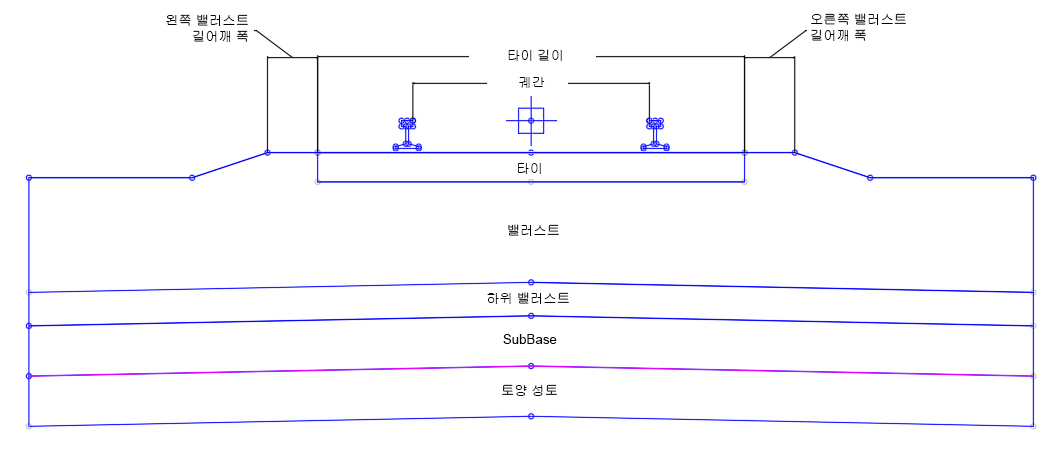

Internal_Multi_Track 횡단구성요소는 보조기층 및 토양 성토 재료로 사용할 수 있는 침목, 밸러스트, 하위 밸러스트 및 두 개의 추가 도면층이나 재료를 포함하는 단선 철도에 사용됩니다.
재료 도면층의 치수뿐 아니라 Internal_Multi_Track 레일의 치수를 편집할 수 있습니다.
기본적으로 부착점은 레일 사이의 중심선입니다. 횡단구성요소 매개변수를 사용하여 궤도를 이 점과 관련하여 이동할 수 있습니다.

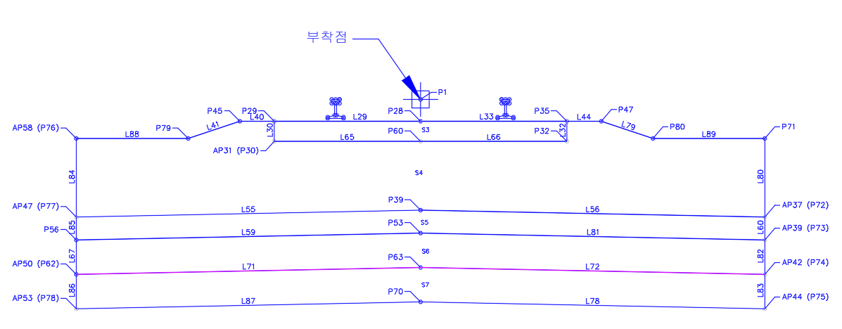

다음 테이블에는 이 횡단구성요소에 대해 코드가 지정된 점, 링크 및 쉐이프 코드가 나열되어 있습니다. 이 횡단구성요소에 대해 코드가 지정되지 않은 점, 링크 및 쉐이프 코드는 이 테이블에 포함되어 있지 않습니다.
점, 링크 또는 쉐이프 |
코드 |
설명 |
| P1, P4-P27, P58-P59 | 레일 | 레일 |
| P2 | Cl_Rail | 레일 중심선 |
| P3 | Gauge_Line, Rail | 궤간 선(레일 상단의 내부 모서리) |
| P28-P32, P60 | Tie | 타이 |
| P54-P55, P45, P47, P71-P72, P76 | Ballast | 밸러스트 |
| P53, P73 | Subballast | 하위 밸러스트 |
| P62-P63, P74 | SubBase | 보조기층 |
| P70, P75, P78 | 토양 성토 | 토양 성토 |
| L1, L2 | Top_Rail, Rail | 레일 상단 |
| L3-L28 | 레일 | 레일 |
| L29-L33, L65-L66 | Tie | 타이 |
| L40-41, L44, L55-L56, L63, L79-L80, L84, L88-L89 | Ballast | 밸러스트 |
| L59-L60, L81, L85 | Subballast | 하위 밸러스트 |
| L67, L71-L72, L82 | SubBase | 보조기층 |
| L78, L83, L86-L87 | 토양 성토 | 토양 성토 |
| S1, S2 | 레일 | 레일 |
| S3 | Tie | 타이 |
| S4 | Ballast | 밸러스트 |
| S5 | Subballast | 하위 밸러스트 |
| S6 | SubBase | 보조기층 |
| S7 | SoilFill | 토양 성토 |
