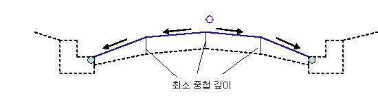

중첩 맨 아래
제안된 정지 계획선(왼쪽 모서리 점에서 새 크라운 점, 오른쪽 모서리 점까지)에서 중첩 깊이 값을 상쇄시켜 중첩 지표면의 맨 아래를 계산합니다.
1/4 점 및 크라운 점 간격띄우기
이러한 점 표고는 이러한 간격띄우기로 기존 지면에 최소 중첩 깊이를 더하여 계산합니다. 이러한 점 표고는 이러한 간격띄우기로 기존 지면에 최소 중첩 깊이를 더하여 계산합니다.

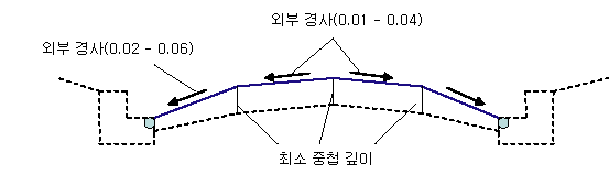

내부 및 외부 포장 경사

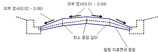

이전 단계에서 생성된 중첩 링크는 외부 및 내부 차선에 대한 경사 공차를 벗어나지 않는지 확인됩니다. 경사가 공차 내에 있으면 다음 다이어그램에 표시된 것처럼 단순 중첩이 나타납니다.

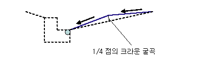

중첩 링크가 너무 급격하거나 중심선에서 최대 횡단 경사 변경부가 초과되거나 최소 크라운 편각이 확보되지 않으면 링크 일부 또는 전체가 최대 경사까지 평평해집니다. 1/4 점 및 중심점에서 최소 중첩 깊이를 유지하도록 밀링 지표면이 삽입됩니다.
중첩 링크가 너무 완만하면 최소 경사가 되도록 중첩의 깊이가 증가합니다. 이로 인해 너무 많은 횡단 경사 변경부가 발생하면 추가 조정 및 밀링이 발생할 수 있습니다. 다음 다이어그램은 밀링이 있는 중첩에 대해 설명합니다.
