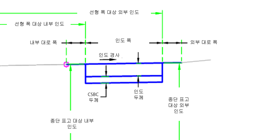

ClarkCountySidewalk 횡단구성요소는 클라크 카운티 인도 표준을 기준으로 내부 및 외부 잔디 대로가 있는 콘크리트 인도에 대한 링크를 삽입합니다. 인도는 CSBC 도면층 위에 있습니다.
사용된 치수가 표준 평면 해석과 일치하는지 확인해야 합니다.
부착점은 초기 절토 또는 성토 경사의 내부 모서리에 있습니다. 이 구성요소는 왼쪽 또는 오른쪽 측면에 부착될 수 있습니다.
매개변수 |
설명 |
유형 |
기본값 |
| 측면 | 횡단구성요소를 배치할 측면을 지정합니다. | 왼쪽/오른쪽 | 오른쪽 |
| 인도 폭 | 인도 폭 | 숫자 |
6.0ft 1.8m |
| 인도 두께 | 인도 두께 | 숫자 |
0.33ft 0.1m |
| CSBC 바위 사용 | CSBC 바위 사용 | 예/아니오 | 예 |
| CSBC 두께 | CSBC 두께 | 숫자 |
0.17ft 0.05m |
| 인도 경사 | 인도 경사 | 숫자, 양수 |
1.5% |
| 내부 대로 폭 | 내부 대로 폭 | 숫자 |
1ft 0.3m |
| 외부 대로 폭 | 외부 대로 폭 | 숫자 |
1ft 0.3m |
이 섹션에서는 하나 이상의 대상 객체에 매핑할 수 있는 이 횡단구성요소의 매개변수를 나열합니다. 자세한 내용은 코리더 대상을 지정하려면을 참고하십시오.
매개변수 |
설명 |
상태 |
| 인도 내부 정렬 | 내부 대로 폭을 재지정하는 데 사용할 수 있습니다. 폭을 지정하기 위한 대상으로 선형, 폴리선, 형상선 또는 측량 수치 객체 유형을 사용할 수 있습니다. | 선택 사항 |
| 인도 외부 정렬 | 인도 폭을 재지정하는 데 사용할 수 있습니다. 폭을 지정하기 위한 대상으로 선형, 폴리선, 형상선 또는 측량 수치 객체 유형을 사용할 수 있습니다. | 선택 사항 |
| 인도 내부 종단 | 내부 인도 표고를 재지정하는 데 사용할 수 있습니다. 폭을 지정하기 위한 대상으로 선형, 폴리선, 형상선 또는 측량 수치 객체 유형을 사용할 수 있습니다. | 선택 사항 |
| 인도 외부 종단 | 외부 인도 표고를 재지정하는 데 사용할 수 있습니다. 표고를 지정하기 위한 대상으로 종단, 3D 폴리선, 형상선 또는 측량 수치 객체 유형을 사용할 수 있습니다. | 선택 사항 |
없음.
없음.
지정된 경사로 부착점으로부터 외향으로 내부 잔디밭, 인도 및 외부 잔디 대로 링크가 삽입됩니다. 폭을 0으로 지정하여 잔디밭을 생략할 수 있습니다. CSBC를 포함하도록 매개변수가 설정된 경우 CSBC가 인도 아래에 구성됩니다.
선택적으로 간격띄우기 선형에 부착하여 다양한 요소 폭을 얻을 수 있습니다. 또한 간격띄우기 종단에 연결하여 인도 횡단 경사를 파생시킬 수 있습니다.
배치 모드에서 이 횡단구성요소는 지정된 입력 매개변수 값을 기준으로 대로 및 인도를 표시합니다.
