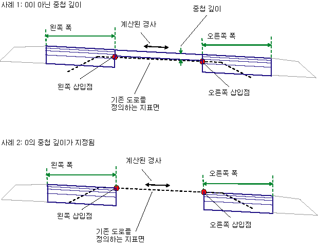

기존 지표면의 왼쪽 및 오른쪽 삽입점의 표고가 결정되고 두 점 간에 경사가 계산됩니다. 0이 아닌 중첩 깊이를 지정하면 계산된 경사로 기존 차선 위에 중첩 도면층이 추가됩니다. 하나 이상의 링크를 기존 기울기 위에 겹쳐 닫힌 중첩 쉐이프를 작성합니다. 지정된 깊이에 대해 동일한 경사로 중첩 모서리에서 외향으로 확장 차선이 추가됩니다.
중첩 깊이를 0으로 지정하면 기존 기울기로 삽입 간격띄우기에서 외향으로 확장 차선이 추가됩니다.
포장 도면층의 양쪽 끝이 수직 링크로 닫힙니다. 보조기층 내부 모서리에서 기존 지표면까지 단일 수직 링크가 표시됩니다.

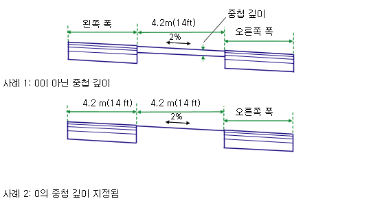

배치 모드에서 이 횡단구성요소는 편리한 임의의 점에 연결됩니다. 경사 -2%, 폭 4.2m 또는 14ft로 균일한 깊이의 중첩 도면층이 표시됩니다. 확장 차선은 경사 -2%, 지정된 폭 및 깊이로 중첩의 모서리에서 확장됩니다.
모델링 모드에서 이 횡단구성요소는 삽입점 및 기존 지표면에 의해 결정된 위치 및 경사에 따라 작동합니다.

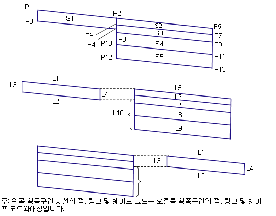

다음 테이블에는 이 횡단구성요소에 대해 코드가 지정된 점, 링크 및 쉐이프 코드가 나열되어 있습니다. 이 횡단구성요소에 대해 코드가 지정되지 않은 점, 링크 및 쉐이프 코드는 이 테이블에 포함되어 있지 않습니다.
점, 링크 또는 쉐이프 |
코드 |
설명 |
P5 |
ETW |
정지 계획선의 확장 차선 외부 모서리입니다. |
P7 |
ETW_Pave1 |
표층1의 확장 차선 외부 모서리입니다. |
P9 |
ETW_Pave2 |
표층2의 확장 차선 외부 모서리입니다. |
P11 |
ETW_Base |
기층에 있는 확장 차선의 외부 모서리입니다. |
P13 |
ETW_Sub |
보조기층에 있는 확장 차선의 외부 모서리입니다. |
L1, L5 |
Top, Pave |
정지 계획선 지표면입니다. |
L2 |
Overlay |
기존 지표면의 링크 위에 겹쳐진 상태입니다. 점 P3과 P4 사이에 두 개 이상의 링크가 있을 수 있습니다. |
L6 |
Pave1 |
L7 |
Pave2 |
L8 |
Base |
L9 |
SubBase, Datum |
L10 |
Datum |
S1 |
Overlay |
중첩 및 기존 차선 사이의 영역입니다. |
S2 |
Pave1 |
S3 |
Pave2 |
S4 |
Base |
S5 |
SubBase |
