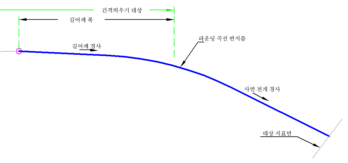

ShoulderRoundedTarget 횡단구성요소는 길어깨의 라운딩을 제공합니다.
길어깨는 부착점에서 라운딩의 PVI까지 측정됩니다. PVI와 대상 표면 간의 거리가 라운딩 곡선을 제공하기에 적절하지 않은 경우 라운딩 곡선 값은 이에 맞게 줄어듭니다. 라운딩된 길어깨의 형상을 정의할 수 있습니다.
부착점은 포장된 길어깨의 내부 모서리에 있으며 일반적으로 이 위치는 주행로 외부 모서리에 해당합니다.

| 측면 | 횡단구성요소를 배치할 측면을 지정합니다. | 왼쪽/오른쪽 | 오른쪽 |
| 길어깨 경사 | 길어깨의 경사입니다. | 숫자 | -5 ( % ) |
| 사면 전개 경사 | 사면 전개 경사입니다. | 숫자, 양수 | 2(: 1) |
| 라운딩 곡선 | 길이 값을 지정합니다. | 숫자, 양수 |
2.5ft 0.75m |
| 길어깨 폭 | 부착점에서 길어깨 힌지점까지의 폭입니다. | 숫자, 양수 |
5ft 1.5m |

라운딩된 곡선의 PVI 위치는 입력 매개변수 또는 설정된 경우 간격띄우기 대상을 사용하여 계산됩니다. 임시 사면 전개 링크가 계산됩니다. 곡선이 계산되며 나머지 점 및 링크가 횡단구성요소에 추가됩니다.
배치 모드에서 이 횡단구성요소는 길어깨로 구성되는 링크를 표시합니다.
